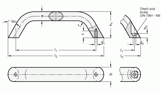

Uchwyt pałąkowy GN 565.3-20-120-A-SW - aluminium kolor czarny - rysunek techniczny
Dane techniczne
  • Typ:    Typ A: mocowane od tyłu
  • Gwint:    M5
  • Wysokość h [mm]:    41
  • Promień r:    13
  • Rozstaw otworów f [mm]:    120
  • Długość gwintu t [mm]:    10
  • Kolor:    czarny - SW
  • Materiał:    Aluminium - AL
  • Pokrycie:    Żywica epoksydowa
  • Średnica otworu d%2% [mm]:    otwór gwintowany
  • Wysokość gniazda h%2% [mm]:    otwory nieprzelotowe
  • Długość całkowita L [mm]:    142
  • Średnica owalu a [mm]:    13
  • Średnica owalu b [mm]:    20
