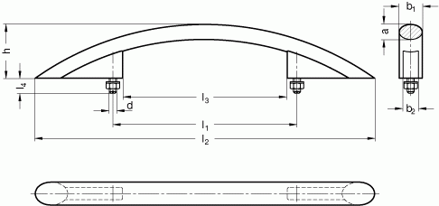

Materiał
Aluminium. Pręt o przekroju owalnym, powleczony żywicą epoksydową, kolor czarny RAL 9005, wykończony na mat.
Wsporniki
Odlew cynkowy, powleczone żywicą epoksydową, kolor szary RAL 9006.
Montaż
Śruby i nakrętki ze stali ocynkowanej w komplecie. Dwa kołki między wspornikami uchwytu i prętem o przekroju owalnym zapewniają dokładne, wzajemne pozycjonowanie.
Wykonania specjalne na życzenie (dla odpowiednich ilości)
- Inne długości i kolory.
Uchwyty łukowe GN 665 - rysunek techniczny
ProduktŚrednica owalu b [mm]Rozstaw otworów f [mm]Średnica owalu a [mm]GwintWysokość h [mm]Długość całkowita L [mm]Rozstaw wewnętrzny l%1% [mm]Długości gwintu l4 [mm]Kolor
Uchwyt łukowy GN 665-26-350-SW - aluminium kolor czarny
GN 665-26-350-SW
26350±0.2517M869 -152632817czarny - SW
Uchwyt łukowy GN 665-26-350-SR - aluminium kolor srebrny
GN 665-26-350-SR
26350±0.2517M869 -152632817srebrny - SR
Uchwyt łukowy GN 665-26-450-SW - aluminium kolor czarny
GN 665-26-450-SW
26450±0.2517M869 -163242820czarny - SW
Uchwyt łukowy GN 665-26-450-SR - aluminium kolor srebrny
GN 665-26-450-SR
26450±0.2517M869 -163242820srebrny - SR
