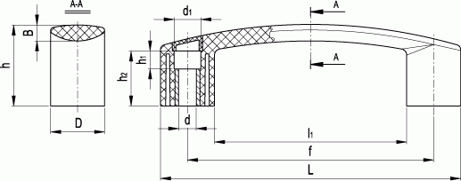

Uchwyty elastyczne EBP.FLX - rysunek techniczny
ProduktDługość całkowita L [mm]Rozstaw otworów f [mm]Otwór montażowy d [mm]Zaślepka S [mm]Średnica zewnętrzna D [mm]Wysokość h [mm]Otwór przelotowy h%1% [mm]Wysokość gniazda h%2% [mm]Grubość rękojeści B [mm]Rozstaw wewnętrzny l%1% [mm]Kolor
