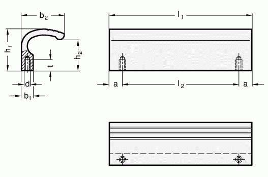

Uchwyt GN 730 może pełnić funkcję uchwytu "bezpiecznego". Uniemożliwia przytrzaśnięcie palców przy mocowaniu w drzwiach (osłonach) dwuskrzydłowych.
Uchwyty bezpieczne GN 730 - rysunek techniczny
ProduktDługość całkowita L [mm]GwintOdległość brzegowa l3 [mm]Szerokość podstawy B [mm]Profil konstrukcyjny h%2% [mm]Wysokość h [mm]Wysokość wnęki h%1% [mm]Rozstaw otworów f [mm]Długość gwintu t [mm]Kolor
