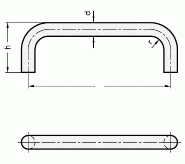

Właściwości i zastosowanie
Proces produkcyjny (wyginanie) uchwytów GN 425.3 pozwala na wykonanie specjalnych długości dla stosunkowo małych ilości.
Uchwyty GN 425.3 - rysunek techniczny
ProduktŚrednica uchwytu d%1% [mm]Rozstaw otworów f [mm]Średnica otworu d%2% [mm]Wysokość h [mm]Promień rWysokość gniazda h%2% [mm]
