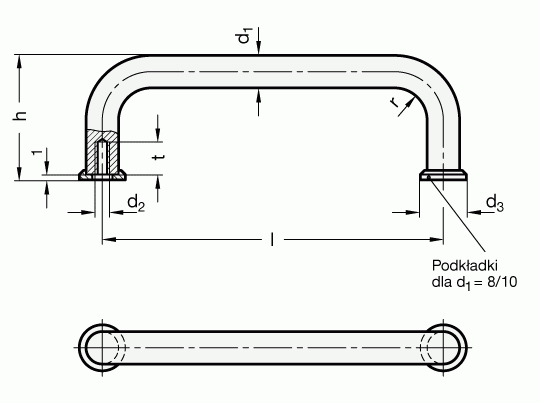

Uchwyty GN 425-A4 - rysunek techniczny
ProduktŚrednica uchwytu d%1% [mm]Rozstaw otworów f [mm]GwintŚrednica podkładki d%3% [mm]Wysokość h [mm]Promień rDługość gwintu t [mm]
