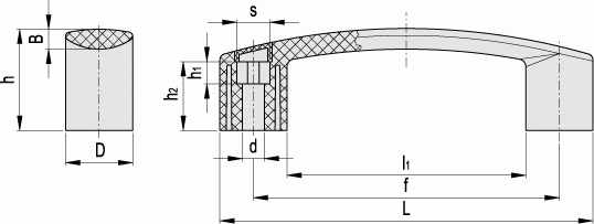

Uchwyty EBP. mocowane od przodu mogą być montowane w parach z uchwytami EBP.B mocowanymi od tyłu (Rys.1).
Dane Techniczne
Wytrzymałość na rozciąganie i uderzenia: wartości F1, F2 oraz L1 i L2 wyszczególnione w tabeli pochodzą z testów wytrzymałościowych przeprowadzonych przy użyciu specjalistycznego urządzenia dynamometrycznego w określonych warunkach i temperaturze otoczenia.
Uchwyty EBP - rysunek techniczny
ProduktDługość całkowita L [mm]Rozstaw otworów f [mm]Otwór montażowy d [mm]Zaślepka S [mm]Średnica zewnętrzna D [mm]Wysokość h [mm]Otwór przelotowy h%1% [mm]Wysokość gniazda h%2% [mm]Grubość rękojeści B [mm]Rozstaw wewnętrzny l%1% [mm]Kolor
