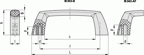

Wykonania standardowe
- B: wtopka mosiężna, otwór gwintowany nieprzelotowy.
- AF: otwory gładkie nieprzelotowe do użycia z wkrętami samogwintującymi Ø 4.8. (Maksymalny moment dokręcania 5 Nm).
Właściwości i zastosowania
Zaokrąglony kształt uchwytu M.943 oferuje komfortowy chwyt. Seria M.943 łatwo adaptuje się do systemów 19" i w podobnych urządzeniach.
Kolumna HE w tabeli poniżej zawiera jednostki wysokości frontowego panelu: 1 HE = 44.45 mm (1 6/8") aby ułatwić dobór uchwytu.
Wykonania specjalne na życzenie (dla odpowiednich ilości)
- RAL 7031 kolor szary uchwytu, wykończony na mat.
- Uchwyt chromowany, wykończony na mat.
Dane Techniczne
Wytrzymałość na rozciąganie i uderzenia: wartości F1, F2 oraz L1 i L2 wyszczególnione w tabeli pochodzą z testów odpornościowych przeprowadzonych przy użyciu specjalistycznego urządzenia dynamometrycznego w określonych warunkach i temperaturze otoczenia.
Uchwyty M.943 - rysunek techniczny
ProduktDługość całkowita L [mm]Rozstaw otworów f [mm]GwintŚrednica otworu d [mm]Wysokość h [mm]Grubość rękojeści B [mm]Długość robocza l [mm]Rozstaw wewnętrzny l%1% [mm]Głębokość otworu p [mm]HEKolor
