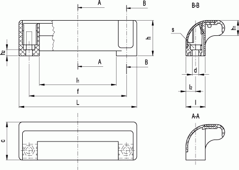

Uchwyty bezpieczne M.990 - rysunek techniczny
ProduktDługość całkowita L [mm]Rozstaw otworów f [mm]Otwór montażowy d [mm]Otwór przelotowy h%1% [mm]Wysokość h [mm]Część chwytna h3 [mm]Wysokość gniazda h%2% [mm]Wysunięcie uchwytu C [mm]Długość robocza l [mm]Rozstaw wewnętrzny l%1% [mm]Odległość brzegowa l3 [mm]Kolor
