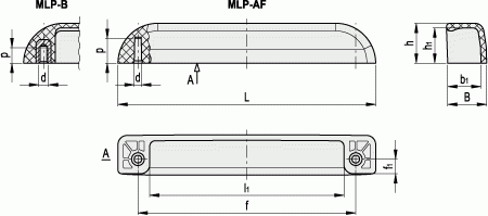

Uchwyty boczne z osłoną MLP - rysunek techniczny
ProduktDługość całkowita L [mm]Rozstaw otworów f [mm]GwintOtwór montażowy d [mm]Odległość brzegowa l3 [mm]Wysokość h [mm]Wysokość wnęki h%1% [mm]Szerokość podstawy B [mm]Rozstaw wewnętrzny l%1% [mm]Wysokość gniazda h%2% [mm]Długość gwintu t [mm]Kolor
Uchwyt boczne z osłoną MLP.142-B M4 - technopolimer
MLP.142-B M4
142120±0.5M4brak82219.521107brak13czarny
Uchwyt boczne z osłoną MLP.142-AF 4.8 - technopolimer
MLP.142-AF 4,8
142120±0.5brak4.582219.52110710brakczarny
