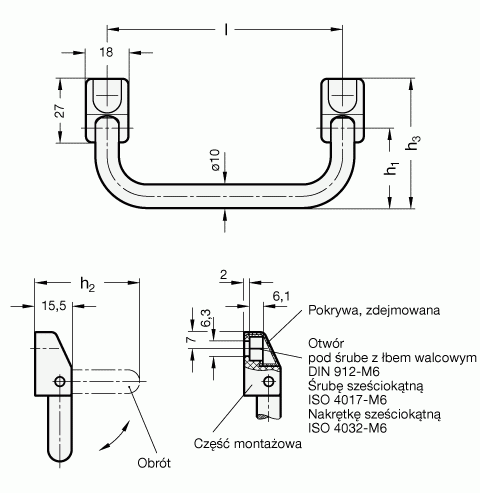

Obciążenie statyczne podane w tabeli jest wartością przybliżoną, jeśli zostanie ona przekroczona część montażowa z tworzywa może ulec zniszczeniu. Jako zamiennik można zastosować uchwyt GN 425.2.
Uchwyty składane GN 425.5-NI - rysunek techniczny
ProduktRozstaw otworów f [mm]Wysokość robocza h [mm]Zakres obrotu h2 [mm]Wysokość zestawu h3 [mm]
Uchwyt składany GN 425.5-100-NI - stal nierdzewna powierzchnia matowa
GN 425.5-100-NI
100± 0.253444.555
Uchwyt składany GN 425.5-120-NI - stal nierdzewna powierzchnia matowa
GN 425.5-120-NI
120± 0.253444.555
Uchwyt składany GN 425.5-180-NI - stal nierdzewna powierzchnia matowa
GN 425.5-180-NI
180± 0.253444.555
