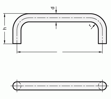

Materiał
Stal nierdzewna AISI 304. Pręt o przekroju okrągłym bez otworów montażowych, kulowany na mat.
Montaż
Spawanie.
Wykonania specjalne na życzenie (dla odpowiednich ilości)
Inne długości.
Właściwości i zastosowanie
Stal nierdzewna AISI 304, dzięki wysokiej odporności na korozję, pozwala stosować te uchwyty w maszynach i urządzeniach pracujących w obszarach gdzie przepisy lub czynniki higieniczne, klimatyczne czy środowiskowe wymagają użycia materiałów odpornych na korozję.
Uchwyty GN 425.3-NI - rysunek techniczny
ProduktŚrednica uchwytu d%1% [mm]Rozstaw otworów f [mm]Średnica otworu d%2% [mm]Wysokość h [mm]Promień rWysokość gniazda h%2% [mm]
