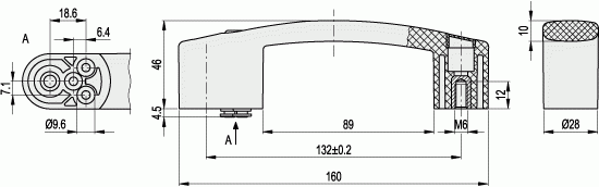

Uchwyt z pneumatycznym zaworem rozdzielającym EBR-PN - rysunek techniczny
ProduktDługość całkowita L [mm]Rozstaw wewnętrzny l%1% [mm]Rozstaw otworów f [mm]GwintDługość gwintu t [mm]Wysokość h [mm]WykonanieKolor
Uchwyt przemysłowy EBR.150-PN-3/2-NO - wbudowany zawór pneumatyczny
EBR.150-PN-3/2-NO
16089132±0.2M61246EBR-PN-3/2-NOczarny
Uchwyt przemysłowy EBR.150-PN-3/2-NC - wbudowany zawór pneumatyczny
EBR.150-PN-3/2-NC
16089132±0.2M61246EBR-PN-3/2-NCczarny
Uchwyt przemysłowy EBR.150-PN-5/2 - wbudowany zawór pneumatyczny
EBR.150-PN-5/2
16089132±0.2M61246EBR-PN-5/2czarny
