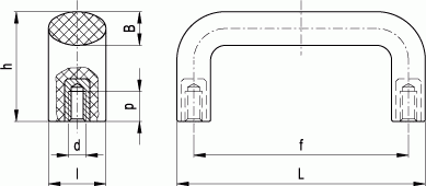

Wytrzymałość na rozciąganie i uderzenia: wartości F1, F2 oraz L1 i L2 wyszczególnione w tabeli pochodzą z testów odpornościowych przeprowadzonych przy użyciu specjalistycznego urządznia dynamometrycznego w określonych warunkach i temperaturze otoczenia.
Uchwyty M.643 HT - rysunek techniczny
ProduktDługość całkowita L [mm]Rozstaw otworów f [mm]GwintWysokość h [mm]Grubość rękojeści B [mm]Średnica owalu b [mm]Długość gwintu t [mm]Kolor
Uchwyt M.643/100 B-M6 HT - technopolimer odporny na wysokie temperatury
M.643/100 B-M6 HT
10086±0.5M644142312szaro-czarny
Uchwyt M.643/140 B-M6 HT - technopolimer odporny na wysokie temperatury
M.643/140 B-M6 HT
134117±0.5M649152512szaro-czarny
Uchwyt M.643/140 B-M8 HT - technopolimer odporny na wysokie temperatury
M.643/140 B-M8 HT
134117±0.5M849152513szaro-czarny
Uchwyt M.643/200 B-M8 HT - technopolimer odporny na wysokie temperatury
M.643/200 B-M8 HT
196179±1M857162713szaro-czarny
