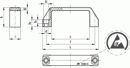

Właściwości i zastosowanie
Specjalny przewodzący techopolimer (ESD-C Electrostatic Discharge Conductive) zapobiega przepływowi ładunków elektrostatycznych między ciałami o różnym elektrycznym potencjale.
Uchwyty M.443-ESD są stosowane w ESD PROTECTED AREA (EPA) dla zminimalizowania ryzyka zniszczenia elementów (urządzeń) podatnych na ładunki elektrostatyczne. Nieusuwalny nadrukowany znak (ESD-C) na powierzchni uchwytu oznacza antystayczną właściwość zgodnie z EN 100015/1 i IEC 61340-5-1.
Dane Techniczne
Wytrzymałość na rozciąganie i uderzenia: wartości F1, F2 oraz L1 i L2 wyszczególnione w tabeli pochodzą z testów wytrzymałościowych przeprowadzonych przy użyciu specjalistycznego urządzenia dynamometrycznego w określonych warunkach i temperaturze otoczenia.
Uchwyty M.443 ESD - rysunek techniczny
ProduktDługość całkowita L [mm]Rozstaw otworów f [mm]Otwór montażowy d [mm]Rozmiar otworu d%1% [mm]Wysokość h [mm]Otwór przelotowy h%1% [mm]Wysokość gniazda h%2% [mm]Grubość rękojeści B [mm]Długość robocza l [mm]Rozstaw wewnętrzny l%1% [mm]Kolor
Uchwyt M.443/110-CH-ESD-C - technopolimer przewodzący ESD
M.443/110-CH-ESD-C
10993.5±0.56.510.53871362174czarny
Uchwyt M.443/140-8-CH-ESD-C - technopolimer przewodzący ESD
137117±18.513.5418.51572693czarny
