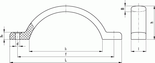

Wytrzymałość na rozciąganie i uderzenia: wartości F1, F2 oraz L1 i L2 wyszczególnione w tabeli pochodzą z testów wytrzymałościowych przeprowadzonych przy użyciu specjalistycznego urządzenia dynamometrycznego w określonych warunkach i temperaturze otoczenia
Uchwyty M.478 - rysunek techniczny
ProduktDługość całkowita L [mm]Rozstaw otworów f [mm]Średnica otworu d [mm]Wysokość h [mm]Wysokość ścianki h1 [mm]Grubość rękojeści B [mm]Długość robocza l [mm]Rozstaw wewnętrzny l%1% [mm]Kolor
Uchwyt M.478/150-6 - technopolimer kolor czarny wykończony na połysk
M.478/150-6
173150±1652.59823113czarny
