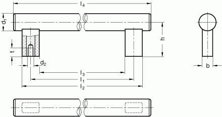

Uchwyty rurowe GN 666-NG - rysunek techniczny
