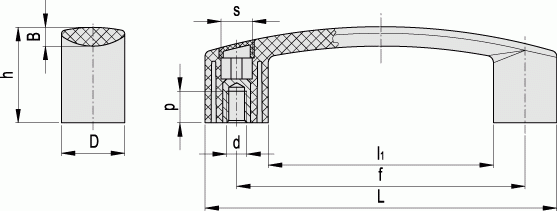

Uchwyty EBP.B
                Materiał
Wzmocniony włóknem szklanym technopolimer na bazie poliamidu (PA). Odporny na rozpuszczalniki, oleje, smary i inne czynniki chemiczne.
Kolor
Szaro-czarny, wykończony na mat.
Zaślepki
Technopolimer, w jednym z kolorów Ergostyle, w matowym wykończeniu; dostarczane niezamontowane. Montaż na wcisk, demontaż przy użyciu wkrętaka.
Dostępne także jako akcesoria sprzedawane oddzielnie (patrz tabela niżej).
Montaż
Wtopki mosiężne, otwory gwintowane nieprzelotowe.
Właściwości i zastosowanie
Uchwyty EBP.B mocowane od tyłu mogą być montowane w parach z mocowanymi od przodu uchwytami EBP. (Rys.1).
Dane Techniczne
Wytrzymałość na rozciąganie i uderzenia: wartości F1, F2 oraz L1 i L2 wyszczególnione w tabeli pochodzą z testów wytrzymałościowych przeprowadzonych przy użyciu specjalistycznego urządzenia dynamometrycznego w określonych warunkach i temperaturze otoczenia.
