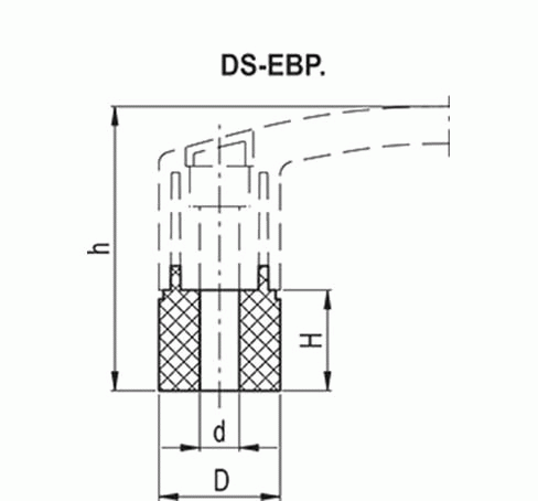

Właściwości i zastosowania
Tuleje dystansowe do uchytwów EBP. zostały zaprojektowane do zwiększenia odległości między uchwytem a powierzchnią montażową w celu zapewnienia komfortowego, bezpiecznego i ergonomicznego chwytu, także w przypadku używania przez operatora rękawic.
Dane Techniczne
Wytrzymałość na rozciąganie i uderzenia: wartości F1, F2 oraz L1 i L2 wyszczególnione w tabeli pochodzą z testów wytrzymałościowych przeprowadzonych przy użyciu specjalistycznego urządzenia dynamometrycznego w określonych warunkach i temperaturze otoczenia.
Tuleje dystansowe do uchwytów EBP. DS-EBP. - rysunek techniczny
ProduktŚrednica otworu d [mm]Średnica tulei d1 [mm]Wysokość h [mm]Wysokość zestawu h3 [mm]Kolor
Tuleja dystansowa do uchwytów EBP DS-EBP.180-200 - technopolimer
DS-EBP.200
92920.564.5szaro-czarny
Tuleja dystansowa do uchwytów EBP DS-EBP.140-145-150 - technopolimer
DS-EBP.140
8.526.519.558.5szaro-czarny
Tuleja dystansowa do uchwytów EBP DS-EBP.110 - technopolimer
DS-EBP.110
6.522.51853szaro-czarny
