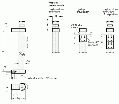

Właściwości i zastosowania
Uchwyty GN 331 przeznaczone są do bezpiecznego otwierania drzwi przesuwanych bądź uchylnych, ograniczających przestrzenie robocze maszyn, urządzeń, linii technologicznych które muszą pozostawać zamknięte ze względów bezpieczeństwa.
Różne funkcje takie jak wyłącznik bezpieczeństwa, przycisk start/stop, resetowanie oraz diody LED są zintegrowane z uchwytem co pozwala na sterowanie maszyną.
Uchwyty rurowe GN 331 są ergonomiczne i pozwalają zaoszczędzić czas montażu i instalacji oraz umożliwiają sterowanie funkcjami urządzenia.
Uchwyty rurowe z przełącznikiem GN 331 - rysunek techniczny
ProduktRozstaw otworów f [mm]GwintSzerokość wspornika b1 [mm]Grubość ścianki b2 [mm]Wysokość h [mm]Długość gwintu t [mm]KolorTypNr. Identyfikacyjny
