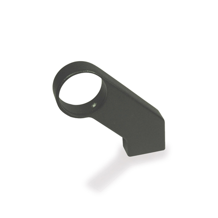

Wsporniki uchwytów rurowych GN 333.8
Rura
Odlew cynkowy
  • Wykonanie SW: pokryty żywicą epoksydową, kolor czarny RAL 9005, wykończony na mat.
  • Wykonanie SR: pokryty żywicą epoksydową, kolor srebrny RAL 9006, wykończony na mat.
Montaż
- Wykonanie A: mocowanie od tyłu, otwory gwintowane nieprzelotowe pod śruby M8.
Właściwości i zastosowanie
Wpsorniki GN 333.8 dostępne są dla uchwytów GN 333 o Ø 28 i o różnych długościach.
Informacje
Wsporniki GN 333.8 mogą być używane jako dodatkowy wspornik do dłuższych uchwytów rurowych lub przy uchwytach rurowych poddawanych dużym obciążeniom. Stosuje się je do profili rurowych Ø 28 GN 333.
Wsporniki uchwytów rurowych GN 333.8 - rysunek techniczny
ProduktŚrednica rury d2 [mm]GwintSzerokość wspornika b1 [mm]Grubość ścianki b2 [mm]Wysokość h [mm]Profil konstrukcyjny h%2% [mm]Długość gwintu t [mm]
Wspornik GN 333.8-28-A-SW - do uchwytów rurowych fi28 kolor czarny
GN 333.8-28-A-SW
28M82514666615
Wspornik GN 333.8-28-A-SR - do uchwytów rurowych fi28 kolor srebrny
GN 333.8-28-A-SR
28M82514666615
