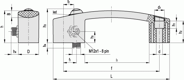

Dostępne wykonania standardowe
-B-C: wtyk 8-pinowy M12X1, stal ocynkowana, połączenie od tyłu.
-D-C: wtyk 8-pinowy M12X1, stal ocynkowana, połączenie boczne.
-B-F2.5: kabel 8-pinowy, długość 2.5m, połączenie od tyłu.
-B-F5: kabel 8-pinowy, długość 5m, połączenie od tyłu.
-D-F2.5: kabel 8-pinowy, długość 2.5m, połączenie boczne.
-D-F5: kabel 8-pinowy, długość 5m, połączenie boczne.
Montaż
Otwory przelotowe z gniazdami pod śruby z łbem cylindrycznym.
