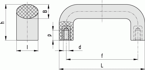

Uchwyty M.843 CLEAN - rysunek techniczny
ProduktDługość całkowita L [mm]Rozstaw otworów f [mm]GwintWysokość h [mm]Grubość rękojeści B [mm]Średnica owalu b [mm]Długość gwintu t [mm]Kolor
Uchwyt M.843/100-SST-M6 CLEAN - kolor biały wykończony na połysk
EG-M.843CLEAN-0000
10386±1M646.5172612biały (clean)
Uchwyt M.843/140-SST-M8 CLEAN - kolor biały wykończony na połysk
EG-M.843CLEAN-0001
138117±1M854203013biały (clean)
Uchwyt M.843/200-SST-M8 CLEAN - kolor biały wykończony na połysk
EG-M.843CLEAN-0002
200179±1M862203013biały (clean)
Uchwyt M.843/320-SST-M8 CLEAN - kolor biały wykończony na połysk
EG-M.843CLEAN-0003
322300±1M864223213biały (clean)
