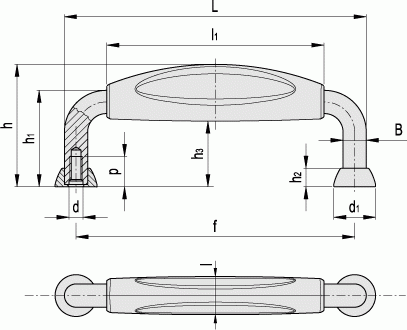

Rysunek 1 przedstawia rozkład temperatur na uchwycie MMT. uzyskany w testach laboratoryjnych przeprowadzonych w temperaturze otoczenia (23º).
Uchwyty MMT. - rysunek techniczny
ProduktDługość całkowita L [mm]Rozstaw otworów f [mm]GwintŚrednica tulei d1 [mm]Wysokość h [mm]Wysokość tulei h2 [mm]Wysokość wnęki h3 [mm]Grubość rękojeści B [mm]Grubość izolatora l [mm]Długość izolatora l1 [mm]Długość gwintu t [mm]Kolor
Uchwyt z izolacją cieplną technopolimer MMT.130 M5 - profil stalowy
MMT.130 M5
130120±0.5M5185382810169413srebrny i czarny
Uchwyt z izolacją cieplną technopolimer MMT.190 M5 - profil stalowy
EG-UCHWYTY-0664
190180±0.5M51856829.5101614013srebrny i czarny
