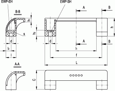

Wytrzymałość na rozciąganie: wartość F1 wyszczególniona w tabeli pochodzi z testów wytrzymałościowych przeprowadzonych przy użyciu specjalistycznego urządzenia dynamometrycznego w określonych warunkach i temperaturze otoczenia.
Uchwyty EGROSTYLE EWP - rysunek techniczny
ProduktDługość całkowita L [mm]Rozstaw otworów f [mm]Otwór montażowy d [mm]Otwór przelotowy h%1% [mm]Wysokość h [mm]Część chwytna h3 [mm]Wysokość gniazda h%2% [mm]Wysunięcie uchwytu C [mm]Długość robocza l [mm]Rozstaw wewnętrzny l%1% [mm]Odległość brzegowa l3 [mm]Kolor
