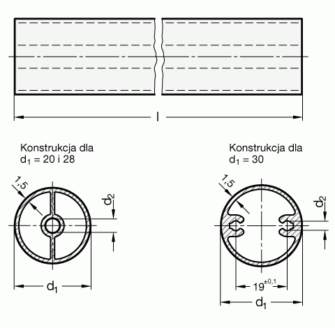

Rury do uchwytów GN 930
Materiał
Aluminium.
Wersja SW: kolor czarny RAL 9005, wykończony na mat, pokryty warstwą żywicy epoksydowej.
Wersja EL: anodowany, kolor naturalny, wykończony na mat (dostępny dla długości do 2600mm).
Właściwości i zastosowania
Rury do uchwytów GN 930 z kanałem pod śrubę przeznaczone są do użytku w różnych rodzajach uchwytów (np. GN 333).
W aplikacjach nie wymagających podstaw uchwytu, kanał pod śrubę zapewnia bardzo ekonomiczne rozwiązanie mocowania za pomocą wkrętów samogwintujących.
Rury do uchwytów GN 930 - rysunek techniczny
ProduktŚrednica rury d1 [mm]Długość całkowita L [mm]Średnica otworu d%2% [mm]Grubość ścianki [mm]KolorMateriał
