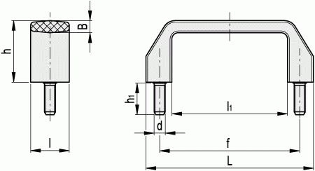

Uchwyty M.543-p
Materiał
Wzmocniony włóknem szklanym technopolimer na bazie poliamidu (PA). Odporny na rozpuszczalniki, oleje, smary i inne czynniki chemiczne.
Kolor
Czarny RAL 9005 lub pomarańczowy RAL 2004, wykończony na mat.
Montaż
Wtopki ocynkowane z gwintowanym trzpieniem, sfazowanym zgodnie z UNI 947: ISO 4753 (patrz Dane Techniczne).
Dane Techniczne
Wytrzymałość na rozciąganie i uderzenia: wartości F1, F2 oraz L1 i L2 wyszczególnione w tabeli pochodzą z testów odpornościowych przeprowadzonych przy użyciu specjalistycznego urządzenia dynamometrycznego w określonych warunkach i temperaturze otoczenia.
