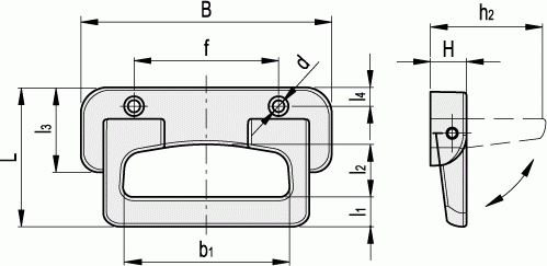

Wywiercić otwory montażowe o rozstawie 80 +0.1/-0.1.
Uchwyty z chowaną rączką i sprężyną powrotną MPE - rysunek techniczny
ProduktDługość montażowa L [mm]Rozstaw otworów f [mm]Długość robocza l [mm]Wystawa zewnętrzna h3 [mm]Zakres obrotu h2 [mm]Szerokość chwytu b1 [mm]Długość krawędzi l1 [mm]Przestrzeń chwytna l2 [mm]Długość montażowa L1 [mm]Odległość brzegowa l3 [mm]Otwór montażowy d [mm]Kolor
Uchwyt składany MPE.135 - technopolimer kolor czarny ze sprężyną powrotną
MPE.135
135807420639016.5294186.3czarny
Uchwyt składany MPE.135-C33 – technopolimer szary ze sprężyną powrotną
EG-UCHWYTY-0797
135807420639016.5294186.3szary - C33
