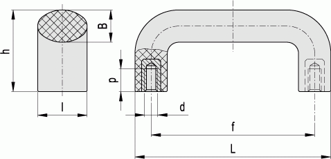

Dane Techniczne
Wytrzymałość na rozciąganie i uderzenia: wartości F1, F2 oraz L1 i L2 wyszczególnione w tabeli pochodzą z testów odpornościowych przeprowadzonych przy użyciu specjalistycznego urządzenia dynamometrycznego w określonych warunkach i temperaturze otoczenia. Testy wykazały, że uchwyt, dzięki specjalnej budowie i wysokiej sprężystości technopolimeru, z którego został wykonany, jest szczególnie odporny na silne uderzenia.
Uchwyty M.843 - rysunek techniczny
ProduktDługość całkowita L [mm]Rozstaw otworów f [mm]GwintWysokość h [mm]Grubość rękojeści B [mm]Średnica owalu b [mm]Długość gwintu t [mm]Kolor
