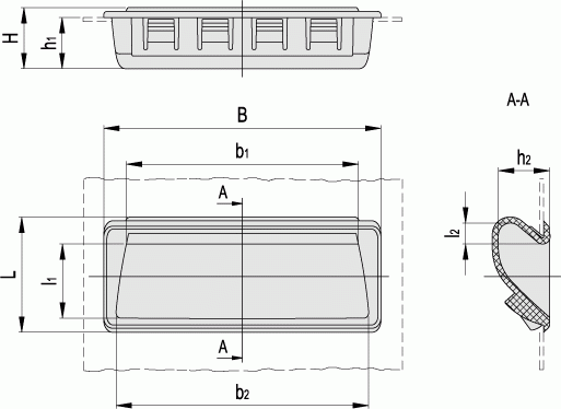

Uchwyty kasetowe (mocowane zatrzaskowo) PR-PF - rysunek techniczny
ProduktDługość montażowa L [mm]Długość robocza l [mm]Wysokość h [mm]Głębokość osadzenia h%1% [mm]Profil konstrukcyjny h%2% [mm]Szerokość wewnętrzna b%1% [mm]Szerokość zewnętrzna b%2% [mm]Długość użytkowa l%1% [mm]Długość występu l%2% [mm]MateriałKolor
