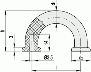

Uchwyty pod palec MFH - rysunek techniczny
ProduktRozstaw otworów f [mm]Średnica uchwytu d%1% [mm]Średnica podkładki d2 [mm]Wysokość h [mm]Kolor
Uchwyt pod palec MFH-30-AF 3.5-C6 - technopolimer kolor czerwony
MFH-30-AF 3.5-C6
29.591227czerowny - C6
Uchwyt pod palec MFH-40-AF 3.5-C2 - technopolimer kolor pomarańczowy
MFH-40-AF 3.5-C2
39.5101533.5pomarańczowy - C2
Uchwyt pod palec MFH-30-AF 3.5-CR - technopolimer chromowane
MFH-30-AF 3.5-CR
29.591227chromowany - CR
Uchwyt pod palec MFH-40-AF 3.5-C9 - technopolimer kolor czarny
MFH-40-AF 3.5-C9
39.5101533.5czarny - C9
Uchwyt pod palec MFH-30-AF 3.5-C9 - technopolimer kolor czarny
MFH-30-AF 3.5-C9
29.591227czarny - C9
Uchwyt pod palec MFH-30-AF 3.5-C2 - technopolimer kolor pomarańczowy
EG-UCHWYTY-0492
29.591227pomarańczowy - C2
Uchwyt pod palec MFH-30-AF 3.5-C3 - technopolimer kolor szary
EG-UCHWYTY-0493
29.591227szary - C3
Uchwyt pod palec MFH-40-AF 3.5-C3 - technopolimer kolor szary
EG-UCHWYTY-0503
39.5101533.5szary - C3
Uchwyt pod palec MFH-40-AF 3.5-C6 - technopolimer kolor czerwony
EG-UCHWYTY-0504
39.5101533.5czerowny - C6
Uchwyt pod palec MFH-30-AF 3.5 CLEAN - technopolimer kolor biały
EG-UCHWYTY-0507
29.591227biały - CLEAN
Uchwyt pod palec MFH-40-AF 3.5 CLEAN - technopolimer kolor biały
EG-UCHWYTY-0508
39.5101533.5biały - CLEAN
Uchwyt pod palec MFH-40-AF 3.5-CR – technopolimer chromowane
EG-UCHWYTY-0506
39.5101533.5chromowany - CR
