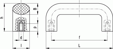

Uchwyty M.243
Uchwyty M.243 - rysunek techniczny
ProduktDługość całkowita L [mm]Rozstaw otworów f [mm]GwintWysokość h [mm]Grubość rękojeści B [mm]Średnica owalu b [mm]Długość gwintu t [mm]Kolor
Uchwyt M.243/200 - kolor czarny wykonany na połysk duroplast
M.243/200
198179±1M862201313czarny
Uchwyt M.243/140 - kolor czarny wykonany na połysk duroplast
M.243/140
138117±0.5M854201313czarny
Uchwyt M.243/100 - kolor czarny wykonany na połysk duroplast
M.243/100
10386±0.5M643171212czarny
