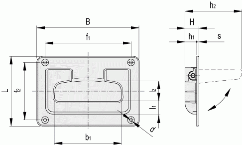

Instrukcja montażu
Przed zamontowaniem uchwytu należy wywiercić otwory montażowe zgodnie z poniższym rysunkiem.
Uchwyty ze składaną rękojeścią i sprężyną powrotną MPR - rysunek techniczny
ProduktDługość montażowa L [mm]Rozstaw otworów f [mm]Rozstaw otworów f1 [mm]Długość robocza l [mm]Wystawa wewnętrzna h4 [mm]Zakres obrotu h2 [mm]Szerokość chwytu b1 [mm]Długość krawędzi l1 [mm]Przestrzeń chwytna l2 [mm]Grubość s [mm]Otwór montażowy d [mm]Kolor
