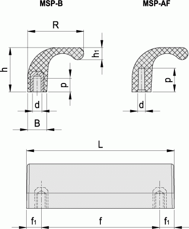

Wykończone standardowe
- MSP-B: montaż za pomocą dwóch śrub M6 (długość maksymalna taka sama jak grubość panelu + 10 mm), nie w komplecie.
- MSP-AF: montaż za pomocą dwóch samogwintujących śrub do tworzyw o Ø5 (UNI ISO 7049) (maksymalna długość taka sama jak grubość panelu + 12 mm), nie w komplecie.
Dane Techniczne
Wytrzymałość na rozciąganie i uderzenia: wartości F1, F2 i L2 wykazane w tabeli wynikają z testów przeprowadzonych ze sprzętem dynamometrycznym, w warunkach pokazanych na rysunku.
Uchwyty bezpieczne MSP - rysunek techniczny
ProduktDługość całkowita L [mm]Rozstaw otworów f [mm]Otwór montażowy d [mm]GwintOdległość brzegowa l3 [mm]Wysokość h [mm]Część chwytna h3 [mm]Szerokość podstawy B [mm]Profil konstrukcyjny h%2% [mm]Głębokość otworu h%1% [mm]Długość gwintu t [mm]Kolor
