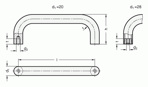

Materiał
- Pręt aluminiowy dla Ø 20 mm.
- Rura aluminiowa, grubość ścianki 4 mm dla Ø 28 mm.
- Pokryte żywicą epoksydową.
Kolor
- Wersja BL: naturalne aluminium.
- Wersja SW: kolor czarny RAL 9005, pokryty warstwą żywicy epoksydowej, wykończony na mat.
- Wersja SR: kolor srebrny RAL 9006, pokryty warstwą żywicy epoksydowej, wykończony na mat.
Montaż
- Otwory gwintowane nieprzelotowe w pręcie Ø 20 mm.
- Otwory gwintowane przelotowe w rurze Ø 28 mm.
Wykonania specjalne na życzenie (dla odpowiednich ilości)
Inne długości i kolory
Uchwyty GN 426 - rysunek techniczny
ProduktŚrednica uchwytu d%1% [mm]Rozstaw otworów f [mm]GwintWysokość h [mm]Promień rDługość gwintu t [mm]Kolor
