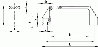

Uchwyty M.443 AE-V0 - rysunek techniczny
ProduktDługość całkowita L [mm]Rozstaw otworów f [mm]Otwór montażowy d [mm]Rozmiar otworu d%1% [mm]Wysokość h [mm]Otwór przelotowy h%1% [mm]Wysokość gniazda h%2% [mm]Grubość rękojeści B [mm]Długość robocza l [mm]Rozstaw wewnętrzny l%1% [mm]Kolor
