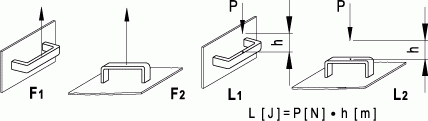

Wytrzymałość na rozciąganie i uderzenia: wartości F1, F2 oraz L1 i L2 wyszczególnione w tabeli pochodzą z testów odpornościowych przeprowadzonych przy użyciu specjalistycznego urządzenia dynamometrycznego w określonych warunkach i temperaturze otoczenia.

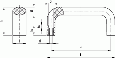

Uchwyty M.643 FM - rysunek techniczny
ProduktDługość całkowita L [mm]Średnica owalu b [mm]Rozstaw otworów f [mm]Średnica otworu d [mm]Średnica otworu d%1% [mm]Wysokość h [mm]Otwór przelotowy h%1% [mm]Wysokość gniazda h%2% [mm]Grubość rękojeści B [mm]Kolor
