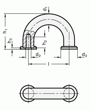

Materiał
Stal chromowana, pręt o przekroju okrągłym.
Montaż
Otwory nieprzelotowe gwintowane.
Podkładki
Stal ocynkowana, dostarczane niezamontowane.
Uchwyty GN 224.1 - rysunek techniczny
ProduktŚrednica uchwytu d%1% [mm]GwintDługość gwintu t [mm]Rozstaw otworów f [mm]Średnica podkładki d2 [mm]Wysokość h [mm]
Uchwyt pod palec GN 224.1-8-30-CR - stal chromowana
GN 224.1-8-30-CR
8M48301226
Uchwyt pod palec GN 224.1-10-40-CR - stal chromowana
GN 224.1-10-40-CR
10M48401531
