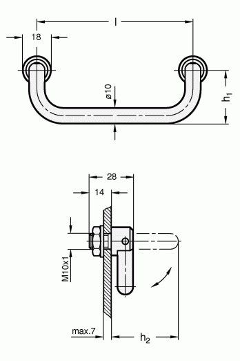

Uchwyt składany GN 425.2 jest szczególnie przydatny wszędzie tam, gdzie elementy zewnętrznej zabudowy nie mogą odstawać z powodu ograniczonej przestrzeni.
Uchwyty składane GN 425.2-NI - rysunek techniczny
ProduktŚrednica uchwytu d%1% [mm]Rozstaw otworów f [mm]GwintŚrednica podkładki d%3% [mm]Wysokość h [mm]Zakres obrotu h2 [mm]Wystawa zewnętrzna h3 [mm]Wystawa wewnętrzna h4 [mm]Promień rGrubość s [mm]
