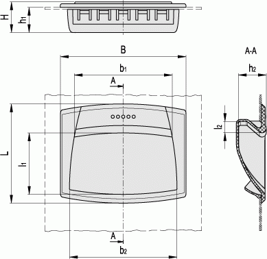

1) Wykonać otwór montażowy zgodnie z wymiarami podanymi w tabeli.
2) Usunąć wszystkie nierówności powstałe w wyniku wykonania otworu.
3) Wsunąć górną część uchwytu w otwór zgodnie z Rys.1.
4) Docisnąć dolną część aż zadziała mechanizm zatrzaskowy (Rys.2).
Uchwyty kasetowe (mocowanie na wcisk) EPR-PF - rysunek techniczny
ProduktDługość montażowa L [mm]Długość robocza l [mm]Wysokość h [mm]Głębokość osadzenia h%1% [mm]Profil konstrukcyjny h%2% [mm]Szerokość wewnętrzna b%1% [mm]Długość użytkowa l%1% [mm]Długość występu l%2% [mm]
