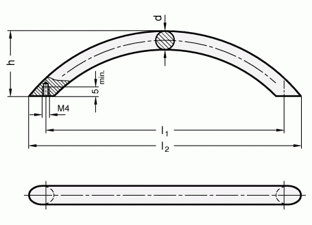

Uchwyty łukowe GN 424.5 - rysunek techniczny
ProduktŚrednica uchwytu d%1% [mm]Rozstaw otworów f [mm]Długość całkowita L [mm]Wysokość h [mm]
Uchwyt łukowy GN 424.5-10-64 - stal nierdzewna powierzchnia szczotkowana
GN 424.5-10-64
1064±0.257535
Uchwyt łukowy GN 424.5-10-96 - stal nierdzewna powierzchnia szczotkowana
GN 424.5-10-96
1096±0.2511135
Uchwyt łukowy GN 424.5-10-128 - stal nierdzewna powierzchnia szczotkowana
GN 424.5-10-128
10128±0.2514635
Uchwyt łukowy GN 424.5-10-160 - stal nierdzewna powierzchnia szczotkowana
GN 424.5-10-160
10160±0.2518135
Uchwyt łukowy GN 424.5-10-192 - stal nierdzewna powierzchnia szczotkowana
GN 424.5-10-192
10192±0.2521935
