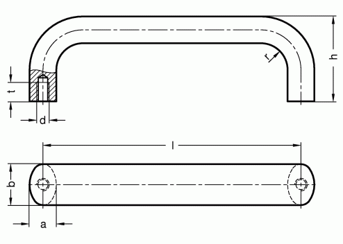

Uchwyt posiadana otwory gwintowane nieprzelotowe. Pręt aluminiowy o owalnym przekroju poprzecznym.
  • Wykonanie BL: naturalne aluminium, bez dodatkowego wykończenia powierzchni.
  • Wykonanie SW: pokryty żywicą epoksydową, kolor czarny RAL 9005, wykończony na mat.
  • Wykonanie EL: aluminium anodowane, kolor naturalny, wykończony na mat.
  • Wykonanie RT: pokryty żywicą epoksydową, kolor czerwony RAL 3000.
Uchwyty GN 565 - rysunek techniczny
ProduktŚrednica owalu b [mm]Rozstaw otworów f [mm]Średnica owalu a [mm]GwintWysokość h [mm]Promień rDługość gwintu t [mm]Kolor
Uchwyt pałąkowy GN 565-26-120-BL - aluminium bez powłoki
GN 565-26-120-BL
2612017M8551712BL - bez powłoki
