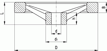

Koła ręczne dwuramienne GN 324-A - rysunek techniczny
