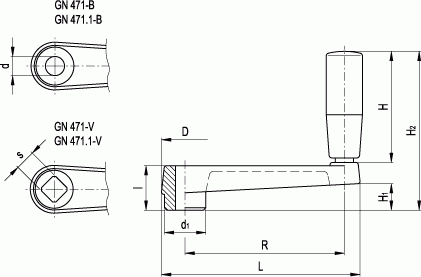

Korby z rękojeścią obrotową GN 471 GN 471.1 - rysunek techniczny
Produktl [mm]d%1% %H7% [mm]sH11d%2% [mm]d%3% [mm]h%1% [mm]h%2% [mm]h%3% [mm]
Korba GN 471.1-64-B10 - odlew z cynku
GN 471.1-64-B10
64B 10-1922201112
Korba GN 471.1-64-V10 - odlew z cynku
GN 471.1-64-V10
64-V 101922201112
Korba GN 471.1-50-B8 - odlew z cynku
GN 471.1-50-B8
50B 8-1618181010
Korba GN 471.1-50-V8 - odlew z cynku
GN 471.1-50-V8
50-V 81618181010
Korba GN 471.1-80-B10 - odlew z cynku
GN 471.1-80-B10
80B 10-2326241414
Korba GN 471.1-80-V10 - odlew z cynku
GN 471.1-80-V10
80-V 102326241414
Korba GN 471.1-100-B12 - odlew z cynku
GN 471.1-100-B12
100B 12-2730281715
Korba GN 471.1-100-V12 - odlew z cynku
GN 471.1-100-V12
100-V 122730281715
