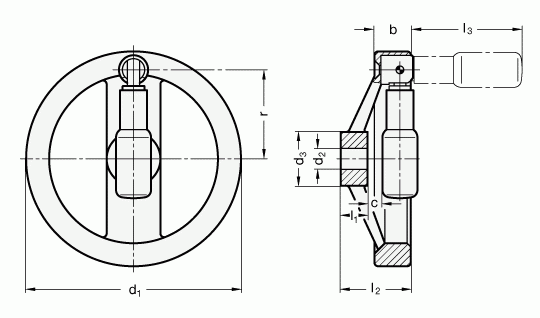

Dane Techniczne
Odchyłki bicia promieniowego i osiowego poniżej 0.4.
Koła ręczne dwuramienne z rękojeścią składaną bezpieczną GN 322.7 - rysunek techniczny
Produktd%1% [mm]d%2%H%7% [mm]d%3% [mm]b [mm]cl%1% [mm]l%2% [mm]l%3% [mm]r
