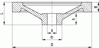

Koła ręczne pełne GN 321-A
Materiał
Aluminiowy, piaskowany, powierzchnia matowa, wieniec toczony i polerowany.
Montaż
- Wykonanie B: piasta z otworem rozwierconym standardowo w tolerancji H7.
- Wykonanie K: piasta z otworem rozwierconym standardowo w tolerancji H7 z rowkiem wpustowym DIN 6885/1 w tolerancji P9.
W celu zamontowania GN 321-A na wałkach patrz Dane Techniczne.
Pozostałe dostępne wykonania standardowe
GN 321.4-A lub GN 321.5-A z zamontowanym zestawem sprzęgłowym GN 000.4 lub GN 000.5.
Akcesoria na życzenie
Podkładka ustalająca w kierunku osiowym GN 184.
Dane Techniczne
Odchyłki bicia promieniowego i osiowego poniżej 0.4.
