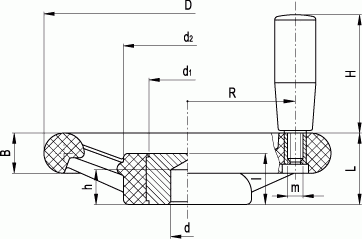

Koła ręczne trójramienne z rękojeścią na obrzeżu VRU+I - rysunek techniczny
ProduktD [mm]d%H9% [mm]L [mm]B [mm]d%1% [mm]d%2% [mm]l [mm]h [mm]H [mm]m [mm]RC [Nm]L#[J]
Koło ręczne wieloramienne VRU.125+I - rękojeść obrotowa
VRU.125+I
1251028183255221565M8472209
Koło ręczne wieloramienne VRU.160+I - rękojeść obrotowa
VRU.160+I
1601035224270261765M86035013
Koło ręczne wieloramienne VRU.200+I - rękojeść obrotowa
VRU.200+I
1991240265385272080M107545020
Koło ręczne wieloramienne VRU.250+I - rękojeść obrotowa
VRU.250+I
24912493068105302280M109965025
