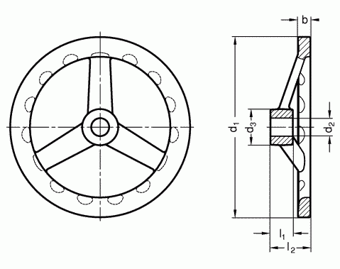

Koła ręczne wieloramienne GN 949-A
Materiał
Stal nierdzewna AISI 304, odlew precyzyjny, wieniec toczony, kulowana na mat.
Piasta
Obrabiana.
- Wersja B: otwór w tolerancji H8.
- Wersja K: otwór w tolerancji H8 z rowkiem wpustowym zgodnie z DIN 6885/1 w tolerancji P9.
W celu zamontowania DIN 949-A na wałkach patrz Dane techniczne.
Właściwości i zastosowania
Konstrukcja koła ręcznego GN 949-A ze stali nierdzewnej spełnia wymagania higieniczne.
Akcesoria na życzenie
Podkładka ustalająca w kierunku osiowym GN 184.5.
| Produkt | d%1% [mm] | d%2%H8 | d%3% [mm] | b [mm] | l%1% [mm] |
| GN 949-100-B10-A | 100 | 10 | 20 | 7 | 15 |
| GN 949-100-K10-A | 100 | 10 | 20 | 7 | 15 |
| GN 949-100-B12-A | 100 | 12 | 20 | 7 | 15 |
| GN 949-100-K12-A | 100 | 12 | 20 | 7 | 15 |
| GN 949-125-B12-A | 125 | 12 | 24 | 9 | 16 |
| GN 949-125-K12-A | 125 | 12 | 24 | 9 | 16 |
| GN 949-125-B14-A | 125 | 14 | 24 | 9 | 16 |
| GN 949-125-K14-A | 125 | 14 | 24 | 9 | 16 |
| GN 949-140-B14-A | 140 | 14 | 28 | 10 | 18 |
| GN 949-140-K14-A | 140 | 14 | 28 | 10 | 18 |
| GN 949-140-B16-A | 140 | 16 | 28 | 10 | 18 |
| GN 949-140-K16-A | 140 | 16 | 28 | 10 | 18 |
| GN 949-160-B14-A | 160 | 14 | 31 | 11 | 20 |
| GN 949-160-K14-A | 160 | 14 | 31 | 11 | 20 |
| GN 949-160-B16-A | 160 | 16 | 31 | 11 | 20 |
| GN 949-160-K16-A | 160 | 16 | 31 | 11 | 20 |
| GN 949-200-B18-A | 200 | 18 | 36 | 14 | 23 |
| GN 949-200-K18-A | 200 | 18 | 36 | 14 | 23 |
| GN 949-200-B20-A | 200 | 20 | 36 | 14 | 23 |
| GN 949-200-K20-A | 200 | 20 | 36 | 14 | 23 |
