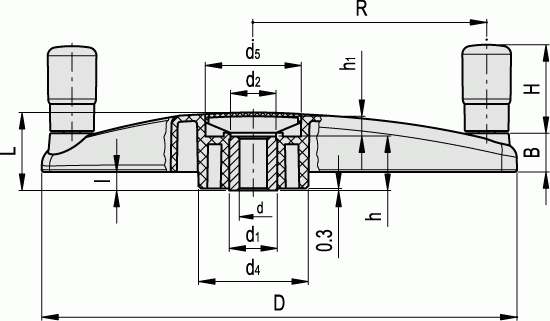

Koła trójramienne sterujące z rękojeściami obrotowymi ETK. - rysunek techniczny
ProduktD [mm]d%H7%L [mm]B [mm]d%1% [mm]d%2% [mm]d%4% [mm]d%5% [mm]h [mm]h%1% [mm]l [mm]H [mm]RC [Nm]L#[J]Kolor
Kołowrot ETK.400+I.631 A-20-C1 - technopolimer czarny
ETK.400+I A-20-C1
400205428353380703814126517832018czarny
Kołowrot ETK.400+I.631 A-20-C2 - technopolimer pomarańczowy
ETK.400+I A-20-C2
400205428353380703814126517832018pomarańczowy
Kołowrot ETK.400+I.631 A-20-C3 - technopolimer szary
ETK.400+I A-20-C3
400205428353380703814126517832018szary
Kołowrot ETK.400+I.631 A-20-C4 - technopolimer żółty
ETK.400+I A-20-C4
400205428353380703814126517832018żółty
Kołowrot ETK.400+I.631 A-20-C5 - technopolimer niebieski
ETK.400+I A-20-C5
400205428353380703814126517832018niebieski
Kołowrot ETK.400+I.631 A-20-C6 - technopolimer czerwony
ETK.400+I A-20-C6
400205428353380703814126517832018czerwony
