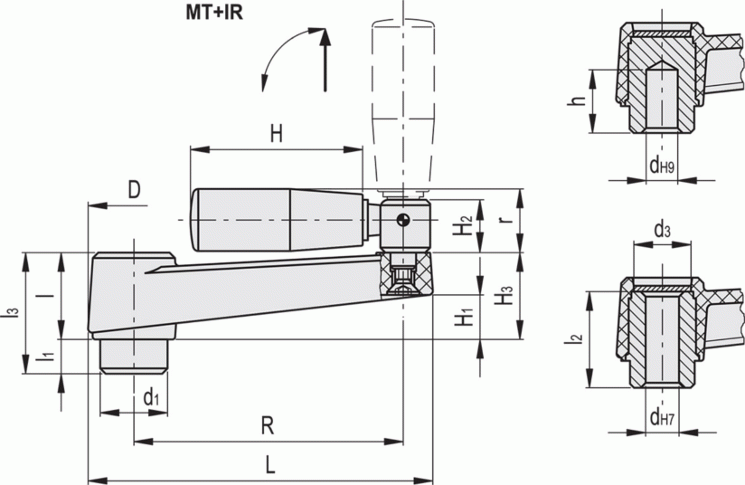

Montaż
Piasta stalowa oksydowana na czarno:
- z nieprzelotowym otworem w tolerancji H9.
- z przelotowym otworem w tolerancji H7.
Samoprzylepna tarcza
Anodowane aluminium.
Rękojeść obrotowa składana
Typ IR.602 z wysokoudarowego technopolimeu na bazie polipropylenu (PP), kolor czarny wykończony na mat.
Akcesoria na życzenie
Podkładka ustalająca w kierunku osiowym GN 184.
Właściwości i zastosowanie
Dzięki żebrowanej strukturze ramienia oraz specjalnym właściwościom technopolimeru, korba ta umożliwia przenoszenie dużych obciążeń.
Produkt otrzymał nagrody:
| Produkt | R | d%H7% | d%H9% | L [mm] | D [mm] | d%1% [mm] | d%3% [mm] | l [mm] | l%1% [mm] | l%2% [mm] | l%3% [mm] | h [mm] | H [mm] | H%1% [mm] | H%2% [mm] | H3 | r | C [Nm] | L#[J] |
